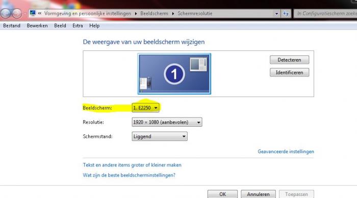

Kijk ook eens of de juiste monitor geselecteerd is.
