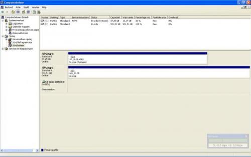

Kijk eerst in schijfbeheer wat de toestand van je schijf is.
Te bereiken via Start/Configuratiescherm/Systeembeheer/Computerbeheer. In Computerbeheer zie je een onderverdeling in
Systeemwerkset, Opslag en Services+toepassingen. Opslag is uitgeklapt en daarbinnen zie je Schijfbeheer. Klik daarop.
Maak er anders een printscreen van en plaats die in een volgend bericht.
Bedankt om tijd vrij maken voor dit. Hier zie je afbeeldingen ( printscreens ).
Links lijkt of niet lukt met de schijf. En rechts gaat ze open als niks. Kan alleen bekijken en afhalen. Niks opzetten. Had eventjes Linux Ubuntu gehad. En daar werkte de schijf als niks.

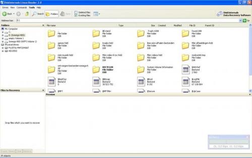

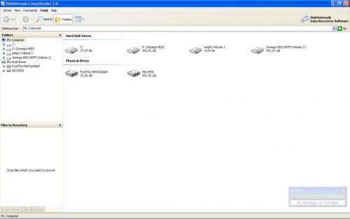

Nu heb ik mijn externe schijf in twee splitst. En met een programma daar boven in printscreen ziet bezig om de halft van linkse kant van de schijf een copie maken. En naar de rechtse kant van de schijf copiëren.
Nu raar maar waar. De rechtse kant van de zelfde schijf komt nu wel in deze computer.
Omdat deze nu niet meer RAW is maar NTFS ( Logical ).

Met programma om schijven te splitsen zoals ( MiniTool Partition Wizard ). Dan heb je achterste kant van de schijf vrijen ruimte.
Met ander program of programma's zoals ( Linux Raider en Rain-to-Rain ). Kunt je date op de beschadige schijf raadplegen. En over zetten naar een andere schijf. Of naar de goede kant van uwe beschadige schijf. Als dit gebeurd is. Kunt je de slechte kant van de schijf formatteren. Dan kunt je uwe date terug naar slechte kant brengen als het probleem opgelost is. Dan format je de goede kant van de schijf. En daarna maak je de schijf terug één geheel als je dit wilt.
