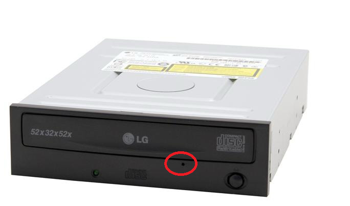

indien je cd-rom nog altijd niet open gaat en je cd zit er in kan je de lade open door met het uiteinde van een paperclip te drukken in het gaatje aan de rechterkant van je cd- rom.
