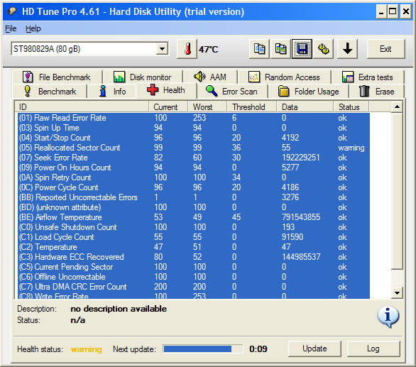

 <img src="http://www.pc-helpforum.be/attachment.php?attachmentid=14214&stc=1" attachmentid="14214" alt="" id="vbattach_14214" class="previewthumb">V
Zo hierbij het gevraagde.
Blijkbaar is er dus wel een probleem.

Iemand meer info over wat het screenshot hierboven wil zegen.
