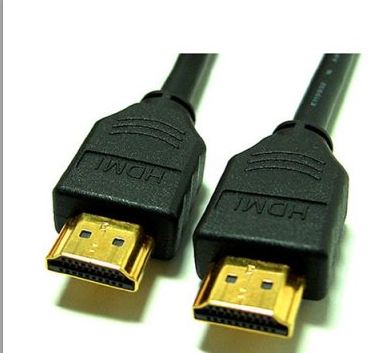

Ik zou namelijk graag mijn pc verbinden met mijn tv dmv een hdmi kabel. Ik heb een hd6950 en op de doos staat dat die 4 hdmi's zou moeten hebben. Nu krijg ik mijn hdmi kabel daar niet in, is dat een ander type hdmi? Ik heb wel nog een ander hdmi ingang, die zit denk ik op mijn moederbord.. Maar als ik die aansluit op mijn tv krijg ik geen input.

Het probleem hier is dat je een speciale HDMI kabel nodig hebt.;-)
Een grafische kaart is meestal voorzien van een Mini HDMI poort en daarom past dus een gewone HDMI kabel niet in je PC.
Je zult dus naar je lokale PC winkel of Audio/TV winkel moeten achter zo een kabel om je TV met je PC te verbinden.:top:
