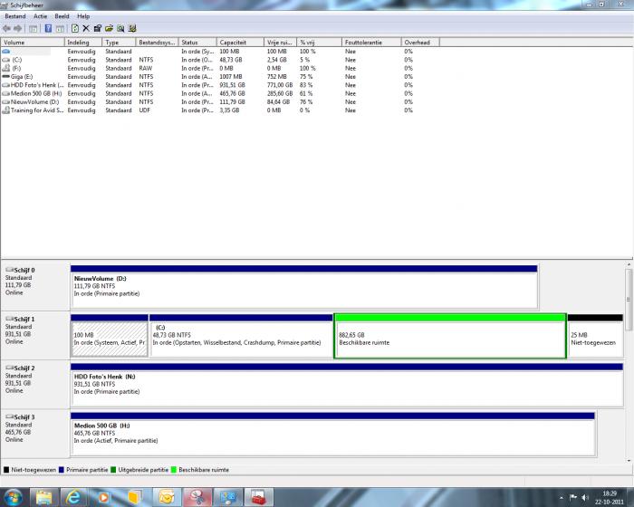

Op mijn pc draait windows 7 32 bit. Er zitten twee harde schijven in ) en 1. Schijf is de C: schijf met opstarten, wisselbestand, crashdump, en primaire partitie. Daarnaast is nog ruimte vrij. Ik wil de C: schijf vergroten. Dus de partitie vergroten. Ik heb het op advies via windows geprobeerd maar dat werkt niet. Een ander programma leek te werken maar deed het uiteindelijk niet omdat de C:schijf in gebruuik was tijdens de bewerking. Weet u misschien hoe het wel te realiseren is?

Probeer je vrije ruimte eens toe te voegen door gebruik te maken van partition Wizard.
Maar maak eerst een backup van je C en plaats die op een andere schijf.
Instructies vindt je er ook terug, ook kan je de taal op de site nar het Nederlands zetten door links bovenaan je taal te veranderen.
