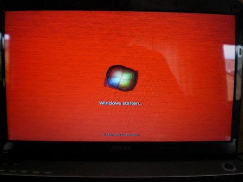

De bekabeling van het scherm is ook nog een mogelijkheid...foto in bijlage is van een laptop met rode sneeuw : je ziet het opstartscherm wat normaal een zwarte achtergrond heeft.
Op een extern scherm leek alles normaal...probleem was ook niet permanent aanwezig.
Grafische kaart was ok, scherm zelf ook...bekabeling werd vervangen en probleem was opgelost.
