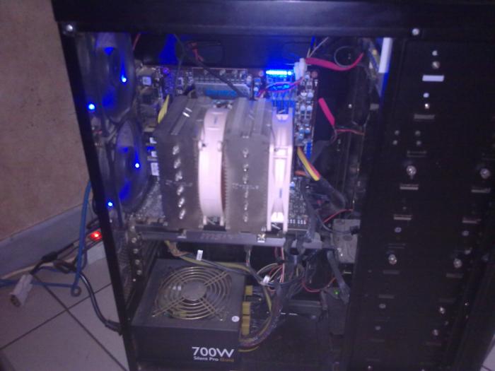

Voor die Noctua wil ik toch even verwittigen dat dit een HEEL GROTE koeler is en dat deze zelfs nipt past in mijn Antec 1200 wat al een grote Bigtower case is.
Ik vrees er dus voor dat deze in een Midtower case gaat passen.:dong:
