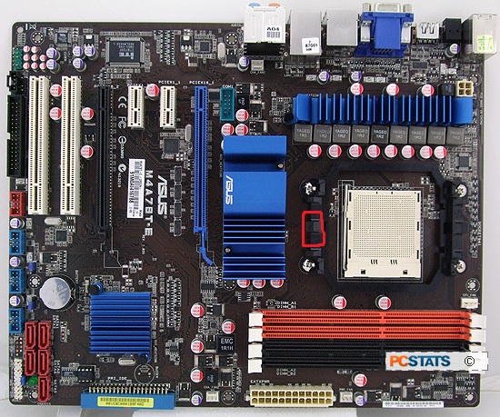

beste,
Ik zit met een probleem. Ik heb een moederbord (asus M4A78T-E) en daar hangt een koeler op.(ik denk op de processor, ken er niet zoveel van) Maar de haakjes zijn afgebroken waar de koeler mee vasthangt. Nu was ik op alternate gaan kijken, daar heb ik de pc gekocht, om men moederbord te vervangen. maar daar hebben ze hem niet meer, ook op forcom ea. vond ik hem niet meer.
Dus, heeft iemand enig idee waar ik vervangstukjes kan vinden, of welk ander moederbord geschikt is voor mijn pc.
In de pc, die zelf is samengesteld, zit een amd phenom II x4, en nvidia geforce 275 (n275gtx twin frozr).
Alle tips zijn welkom :)
alvast bedankt.
Jens

Het onderdeeltje dat is afgebroken is een onderdeel van het moederbord zelf, niet van de koeler :S Of zit dat mee in de koeler inbegrepen. Heb een foto'tje toegevoegd en in rood omcirkelt wat er precies is afgebroken. secondelijm en rekkers werken max 2weken :s :)

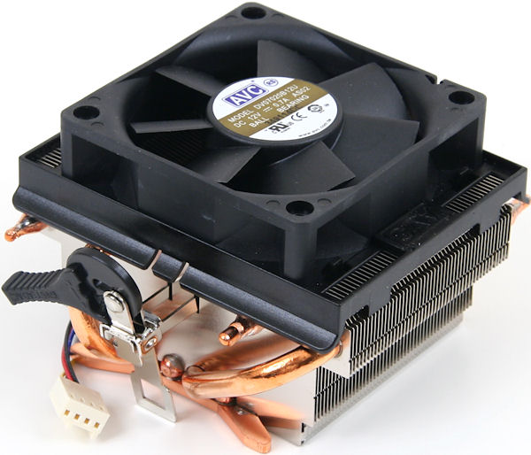

Bij een aftermarket koeler heb je die bracket niet meer nodig dus op die manier zou je dit alleszins kunnen oplossen.
De betere en vooral zwaardere werken namelijk met een backplate en een eigen montage systeem,echter betekent dit wel dat het moederbord moet gedemonteerd worden om die koeler erop te krijgen.
Als je dit zelf dus niet ziet zitten kun je dit best laten uitvoeren door iemand die daar ervaring mee heeft.;-)
