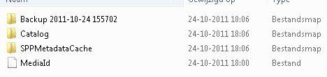

Dit is het eerste wat ik tegenkom
[ATTACH=CONFIG]14208[/ATTACH]

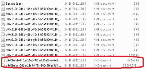

In de map backup (datum) zit het volgende
[ATTACH=CONFIG]14209[/ATTACH]
De twee bestanden met de extensie VHD daar zitten de bestanden van je backup in.
