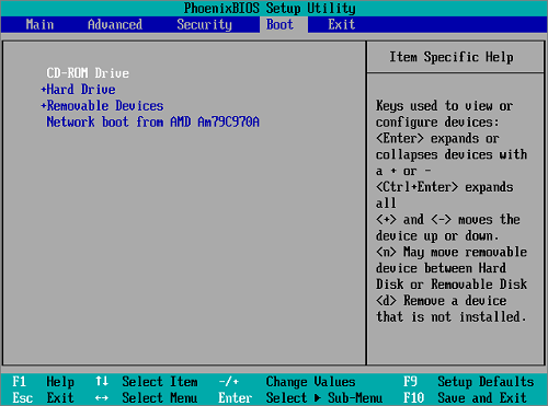

Kijk in je BIOS eens je opstartinstellingen na.
Tijdens het opstarten word in het POST scherm vermeld welke toets je toegang geeft tot je BIOS.
Press ? to enter setup of iets dergelijks.
Op het tabbald Boot vind je alle informatie.
Hoe staat bij jou de bootvolgorde ingesteld?
[ATTACH=CONFIG]14213[/ATTACH]
1) IDEO: toshiba
2: idecdidvd
3)netborh boot
4)usb hpd
fdd usb
key usb

Je bootvolgorde staat als eerste op je HD, dan cd-dvd rom, en dan network boot...enz.
Dat jij de melding ziet verschijnen
PXE-MOF: operating system not found
PXE-E53: No bood filename received wijst erop dat je laptop in je netwerk opzoek gaat naar bootfiles.
Dus worden er geen bootfiles op je hd gevonden worden of je hd word niet herkend.
Je laptop gaat dan zoeken of er een opstartbaar medium in je dvd-rom zit en bij gebrek hieraan gaat deze in je netwerk zoeken.
Word de HD in het postscherm wel herkend als het probleem zich voordoet?
Hoe oud is deze laptop?
