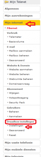

Je gaat naar deze site van Telenet
Log in
Klik op Mijn internet
Ga naar Draadloze instellingen
Klik op geavanceerd
Daar ziet je Lan-ip adres

Als je de bijkomende router niet gebruikt en dus enkel gebruik maakt van de door telenet geplaatste modem/ router log je gewoon in op "mijn telenet".
daar klik je op "mijn internet".
Ga naar draadloze instellingen.
Klik op instellingen.

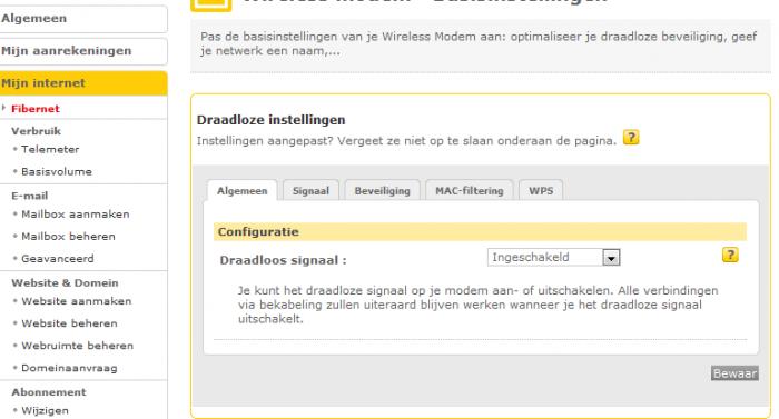

Op het tabblad "algemeen" moet draadloos signaal ingeschakeld zijn.
Klik dan op bewaar onderaan het venster.

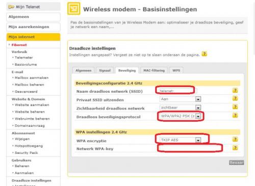

Ga dan naar het "tabblad beveiliging".
Vul daar je SSID, draadloos beveiligingsprotocol, wpa encryptie en netwerk wpa- key in ( vindt je allemaal terug op de sticker van je modem en in het gele boekje).
Klik dan weer op bewaar.
Nu dien je nog natuurlijk je beveiliginginstellingen op je laptops in te stellen.
