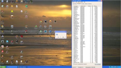

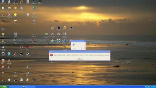

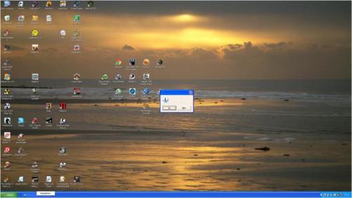

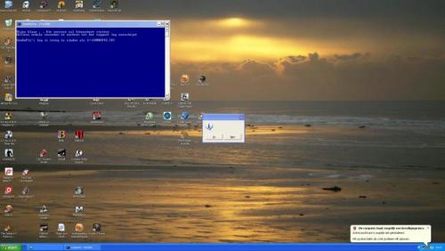

Toch vraag ik me nog steeds af wat die onbekende melding toch geweest zal zijn, de melding waar mijn avontuur hier op het forum mee begonnen is.
