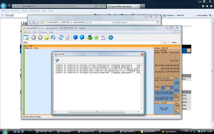

Bekijk de inhoud van de D schijf eens met het programma SpaceSniffer:
Hoeveel ruimte nemen mijn programma's in?
Bekijk via dat programma ook eens wat er in de map Program Files zit op de D schijf.

Hieruit blijkt dus dat de PRELOAD 6 GB in beslag neemt. En die map PRELOAD heeft de computer nodig om je systeem te herstellen in geval van nood (virusaanval, ...) .
