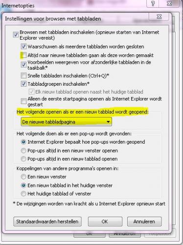

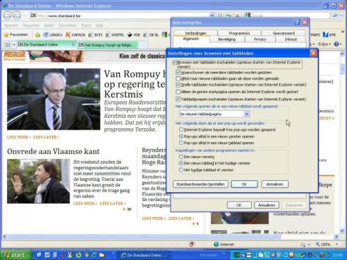

Nu start em direct hoor, echter nog een probleempje: wanneer ik klik op een link in de site, en die moet met een nieuw tabblad geopend worden, blijft hij weer hangen totdat ik op het 2de tabblad klik. Zie onderaan de toestand voor ik op het 2de tabblad heb geklikt:
Ga in IE naar extra.
Dan naar internetopties.
Klik daar op het tabblad algemeen.
Klik op instellingen naast tabbladen.
Bij : het volgende openen als er een nieuw tabblad wordt geopend dient te staan " de nieuwe tabbladpagina".

Hier een juistere weergave van de tabbladfout: het is dus klikken met de mousescroller op een koppeling in een site, het 2de tabblad staat er dan daarna, maar de inhoud van de koppling wordt geblokeerd tot ik op dat 2de tabblad gewoon klik met de linkse knop van de muis.
