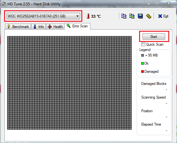

Als je Windows opnieuw geinstalleerd is download dan HDTune en installeer het programma.
Start het programma op en ga naar het tabblad Error Scan
Selecteer je harde schijf, als je er maar één in gebruik hebt zal deze standaard geselecteerd staan.
Druk vervolgens op Start, het controleren van je harde schijf kan een hele tijd in beslag nemen afhankelijk van de grootte van je harde schijf.
Wat levert deze scan op?
