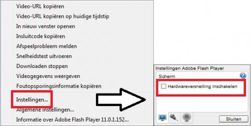

In ieder geval wel bij FireFox maar chrome werkt niet bij mij er komt telkens op dat ik een plug in moet installeren en als ik dat doe staat het er nog steeds... Zeer irritant. Maar ik zal eens chrome terug gebruiken en kijken of het daar ook is.

Ik heb een tijd geleden een gelijkaardig probleem gehad. Zelfde fout alleen trad het probleem random op.
Bij mij bleek het te zitten in een drivertje dat bij Logmein zat. Deze conflicteerde met de Nvidia driver.
Schone installatie uitgevoerd van de Nvidia driver (trouwens in ben bij de 280.26 gebleven, de laatste lijkt bij mij niet zo stabiel te zijn) na grootte schoonmaak gedaan te hebben van alle software die ik geïnstalleerd en eigenlijk niet gebruik.
Nu werkt mijn grafische kaart zoals het hoort, geen zwarte schermen en geef foutmeldingen.
Dus misschien een tip, controleer je pc eens op overbodige software en vooral wat je, kort voor de problemen begonnen zijn, hebt geïnstalleerd.
