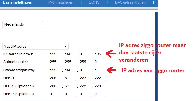

Dat komt omdat je voor automatisch IP adres had ingesteld.
Als je meer dan 1 router hebt dan moet je vaste IP adres opgeven.
Klik daar op automatisch DCHP en verandert het in Vast IP adres.
