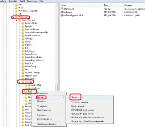

Hmm, kan je me even verduidelijken hoe Post 6 werkt? Want ik snap niet wat ik moet doen met "Heb volgende sleutel aangemaakt NoDriveTypeAutoRun (stond niet in mijn register, ik heb hem moeten aanmaken!!!!) in HKEY_CURRENT_USER\Software\Microsoft\Windows\CurrentVersion\Policies\Explorer met als hexadecimale waarde 0×00000091

Maak eerst een backup van je register, hier lees je hoe dat moet.
Als je backup gemaakt is ga je naar volgende locatie in het register: HKEY_CURRENT_USER\Software\Microsoft\Windows\CurrentVersion\Policies\Explorer
Dus je gaat naar de map HKEY_CURRENT_USER (klik dan op het driehoekje ervoor zodat de map zich opent).
Dan ga je naar de submap software( die open je weer).
In de map software ga je naar microsoft. (open die map)
In die map zoek je de map Windows. (weer openen)
In de map Windows ga je naar CurrentVersion. ( open die map)
Daar ga je naar Policies. (weer openen)
Daar vindt je de map Explorer.
Klik met de rechtermuisknop op Explorer, in het menu ga je naar nieuw en dan sleutel.
In het invulvak ( er staat dan nieuwe sleutel nr1) typ je: NoDriveTypeAutoRun met als hexadecimale waarde 0×00000091
Dan ga je via start-> configuratiescherm naar automatisch afspelen.
klik daar op standaardwaarden instellen dan op opslaan.
