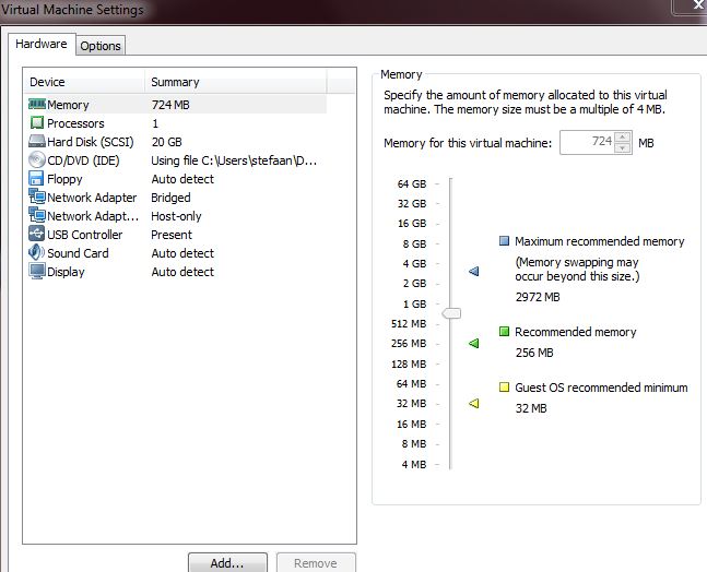

Gaat hij ook als router dienen voor de pc's die je later in je domain gaat opnemen? Zo ja, dan moet deze beschikken over twee (virtuele) netwerkkaarten. De eerste netwerkkaart moet dan liggen in de range van je thuisnetwerk. Heeft je thuisrouter bijvoorbeeld het ip adres: 192.168.1.254 dan moet de eerste netwerkkaart van je server een ip adres hebben van bijvoorbeeld: 192.168.1.250. Vermoedelijk wel, heb reeds 2 netwerkkaarten geïnstalleerd (1 surplus) de 1ste staat op Brigend de andere op host only
Bij default gateway en dns van deze kaart vul je dan het ip-adres van je thuisrouter in. Moet je voor beiden het IP-adres, subnet en gateway en dns instellen?

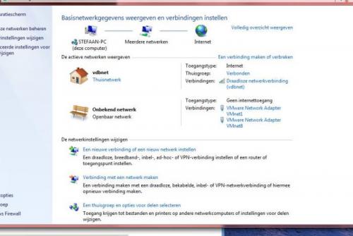

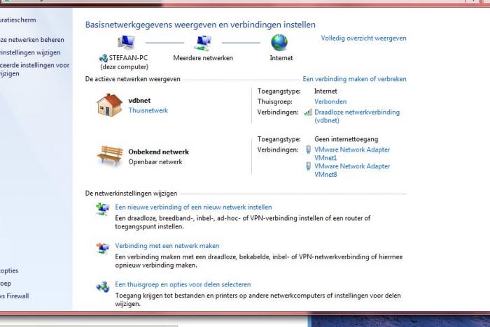

@ stegisoft IP adres = de IP van de computer of server, dit IP adres kan je vinden via ipconfig/all van de echte pc, zijn het IP adres van computer en server dezelde getallen?
@jürgen, de instellingen voor het draadloze netwerk van de computer staan op IP & DNS automatisch toewijzen, lijkt me logisch.
Voor de 2 andere VMnet 1 & VMnet 8 staat deze op dezelfde instellingen nl, IP 192.168.133.1 subnet 255.255.255.0, gateway normaal 192.168.42.1 en dns ook op 192.168.42.1 (getallen komen uit ipconfig), maar deze laatste 2 getallen kloppen niet, krijg foutmelding....
Hoe kan ik de waarden vinden van de thuisrouter en van de server? Allemaal via ipconfig?
Bij de installatie van monowall (free BSD) heb ik 2 netwerkkaarten geïnstalleerd, zie bijlage...
