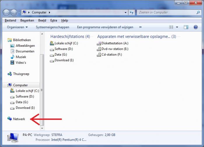

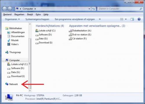

Uploaden doe je via uw eigen computer met de verkenner naar netwerk te gaan zoals je andere computer ziet.

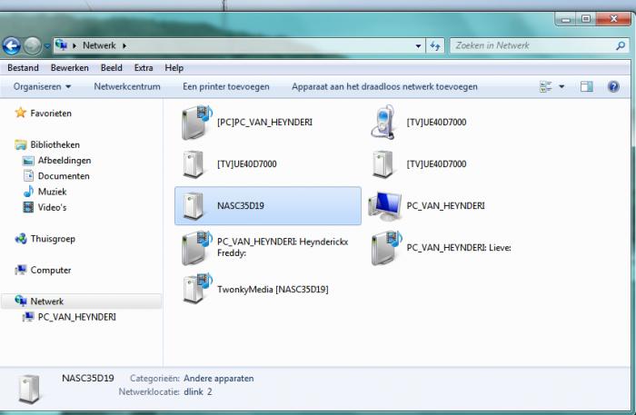

Hello Stegi --hier ben ik weer !

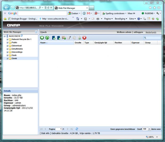

Heb gedaan zoals uitgelegd in uw vorige antwoord , ik ga naar computer , netwerk , Nasc35d19 , en klik daarop en dan krijg ik verbinding , en kan ik ook naar qweb --qmultimedia enz enz .
Zie bijlage .
Dat is allemaal geen probleem .
Mijn probleem is uploaden van verschilende bestanden tegelijk !
Mijn Documenten , video's afbeeldingen enz enz -- alles in een klik uploaden naar de Nas , dat is mijn bedoeling , of is dat niet mogelijk ?
B.v. -- in bibliotheken de volledige map afbeeldingen uploaden naar de Nas :hmmmm:

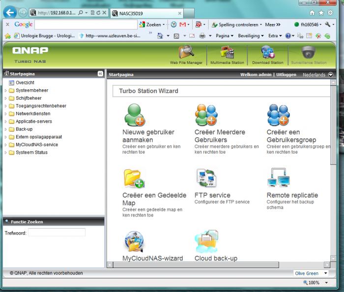

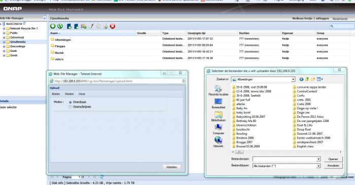

Ok Stegi , hier de screens .

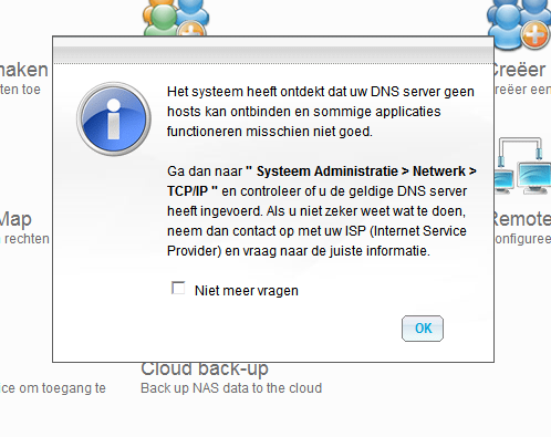

Maar nu krijg ik ook al een vermelding ,deze !
" Het systeem heeft ontdekt dat uw DNS server geen hosts kan ontbinden en sommige applicaties functioneren misschien niet goed. "
Moet ik ook nog iets invullen bij primaire DNS server en secondaire ?
Problemen he , :hmmmm:

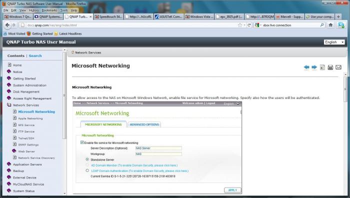

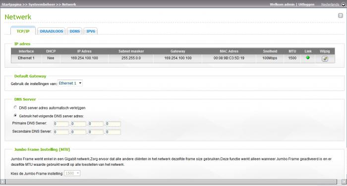

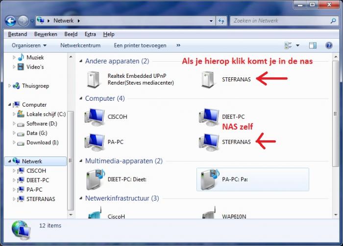

Om de Nas als file server in je netwerk te zien moet je de service starten. Heb je dat gedaan ?

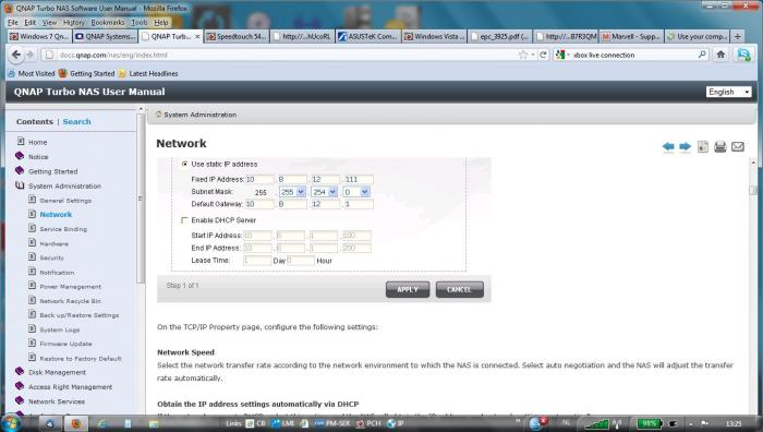

Wat het dns probleem betreft moet je je router adres opgeven. (= default gateway)
Of hier
aangepast door ProMind

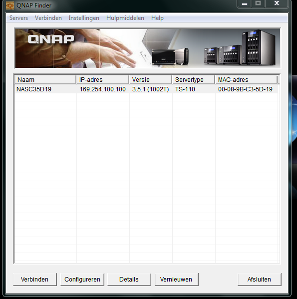

Op de eerste in afbeelding is verkeerd ingesteld.
Daar staat voor NAS als IP adres: 169.254.100.100
En voor standaard gateaway als IP adres: 169.254.100.100 maar dat moet 169.254.100.1 zijn
Klik daar rechts op edit en pas het aan.
Dus zo instellen
169.254.100.100
255.255.255.0
169.254.100.1
De eerste afbeelding van Promind is enkel om de NAS naam op te geven.
aangepast door stegisoft
