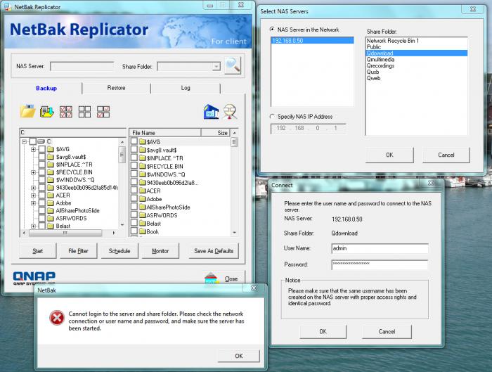

Ben hier terug met een Nas probleempje .
Heb Qnap NetBak Replicator gedownload , geinstalleerd -- so far so good .
Maar ik krijg geen verbinding met dit ding , hij vraagt de usernaam en het paswoord van de Nas !
Dat vul ik in ( hetzelfde als waarmee ik verbinding maak met de Nas ) maar het program neemt het niet aan !
Heb mijn paswoord al eens simpel gemaakt en terug geprobeerd , maar zonder success :thumpdown:
Heb hier een afbeelding bijgevoegd .
Iemand een idee ? en raad !
Grtj.
Rob.
Je geeft elke gebruiker van NAS rechten op bepaalde shares. Wanneer je NETBAK installeert moet je er voor zorgen dat de gebruiker ook rechten heeft op de share die je gebruikt voor de backup. Ik vermoed dat de gebruiker waarmee je aanlogt op de NAS geen rechten heeft op de share.
Dus via de administratie terug aanloggen op de NAS en de juiste gebruiker de juiste rechten geven.

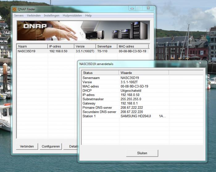

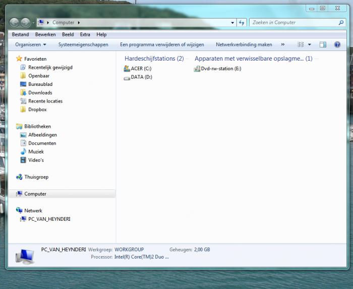

Gisteren CCleaner eens laten draaien en ook een update van Zone Alarm gedaan -- alles ok --alleen mis ik nu mijn Nas in mijn netwerk -- is verdwenen !!
Kan de nas nog wel bereiken met Qnapfinder maar ik kan geen verbinding meer maken vanuit netwerk op de Pc laptop :hmmmm:
Ook Qnap Netback Replicator vindt kan geen verbinding meer maken -- wat is er gebeurd ??
Help :argh:
Rob.

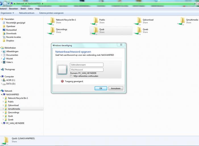

Hello ProMind .
Ja je idee was juist -- firewall zone alarm en nadien de firewall van windows uitgeschakkeld !! en daar was de Nas terug in verkenner :D
Maar inloggen van daaruit werkt nog niet -- neemt geen enkel passwoord aan :hmmmm:
Zie Afb.

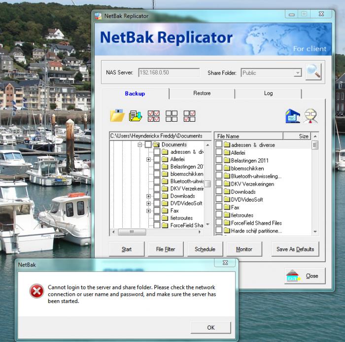

Ook NetBack replicator logt niet in -- hij kan niet inloggen zegt hij :-(
Good Lord -- wat een problemen om een Nas aan de gang te krijgen :argh:
Rob.
Ik ken uiteraard je paswoorden etc niet. Je zal terug de vorige stappen moeten overlopen. Maar als je blijft dingen wijzigen en veranderen weet je op een gegeven moment zelf niet meer wat je gedaan hebt hoor. ;-)
