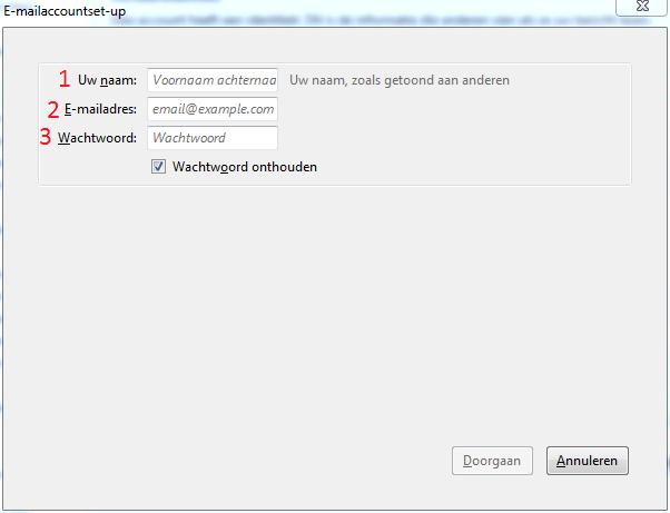

Kies dan onder accountacties E-mailaccount toevoegen waarna je dit scherm krijgt.
1-Bij naam zet jij je naam zoals je wil dat deze door anderen gezien als ze een mail van je ontvangen
2-Hier vul je het e-mailadres in wat jij gebruikt voor het versturen van e-mails.
3-Hier vul je het wachtwoord in wat je gekregen hebt van Telenet om toegang tot de mailserver te krijgen.
Dit staat vaak in een brief wat je van Telenet toegestuurd hebt gekregen of het kan in je beleefbox zitten wanneer ze alles zijn komen installeren bij je thuis.
Controleer dat Wachtwoord onthouden is aangevinkt!!
Klik dan op Doorgaan

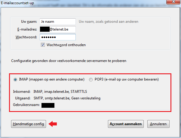

post-24526-1417704647,975_thumb.pngThunderbird gaat nu opzoek naar de server instellingenen als dit klaar is ziet het venster als in bovenstaande afbeelding uit.

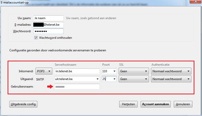

Klik dan op Handmatige config
waarna je het volgende scherm krijgt.
Controleer de instellingen in het rood omlijnde vak en waar nodig pas je deze aan.
Bij gebruikersnaam vul je de gebruikersnaam in die je van Telenet hebt gekregen.
Druk dan eens ter controle op Hertesten.
