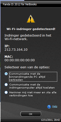

al enige tijd krijg ik op mijn laptop de melding dat er is ingebroken op ons netwerk. Ik heb al eens eerder een topic geopend omdat mijn zus dacht dat er op haar Computer ook is ingebroken.
Ik kreeg dus al een tijdje de melding van Panda Antivirus dat er is ingebroken met een bepaald IP-adres. Ik denk dat ik telkens heb geklikt op: Dit adres blokkeren. MAAR HIER BEN IK NIET ZEKER VAN.
Gisteren zei mama dat er op haar netbook deze melding ook is verschenen van Panda Antivirus, en op mijn zus haar laptop ook nog eens.
Wat is er hier aan te doen?
Graag verdere hulp, want om eerlijk te zijn ben ik wel bang nu...

Traditioneel begint dit met een HijackThis-logje...dat kan je zowiezo plaatsen.
Mocht je nog gegevens hebben omtrent die melding (afbeelding of IP) dan is dat mogelijk ook nuttige info.

Hoi Asus,
er zijn een paar redenen waarom ik niet denk dat het via HJT opgelost kan worden:
1) Op 3 computers is deze melding verschenen, HijackThis behandelt toch enkel de software, en aangezien deze op 3 computers niet hetzelfde is,...?
2) De computers van zowel mama als zus zijn overlaatst geformatteerd.
3) De Netbook van mama wordt enkel gebruikt om af en toe mee op internet te gaan. Er wordt hier niet op gedownload, op mijn computer wel.
Je logje is clean...vandaar ook mijn vraag naar de extra info...die kan belangrijk zijn.
Aangezien de drie systemen met dezelfde anti-virus zijn uitgerust : deïnstalleer (desnoods tijdelijk) Panda op één van de drie en gebruik een andere anti-virus.
Welke firewall is er actief op de netbook ?...
Dat is inderdaad mogelijk.
Mocht je nog een melding krijgen, probeer er dan een afbeelding van te posten...
