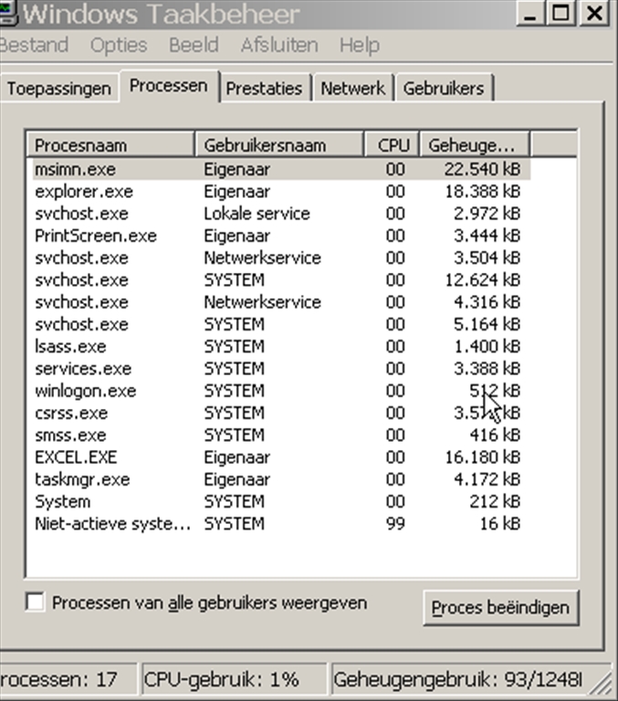

> 1ste maal opstarten, alles verloopt normaal tot de Explorer het bureaublad zou moeten tonen; doch scherm blijft zwart.
> Als ik dan een reset doe en dus opnieuw start, dan verschijnt er een scherm met de vraag om naar 'Veilige modus' te gaan; indien ik naar veilige modus ga met netwerk mogelijkheden, dan ok in veilige modus.
> Nadat ik na ong. 30 min. opnieuw een software herstart doe , dan start het systeem in 100% van de gevallen normaal en wordt het bureaublad wel getoond.(dus explorer start wel)
Ik vermoed dat er dus een programma is dat Explorer belet om aan bod te komen, en door een bepaalde tijd in veilige modus te werken wordt deze taak de kans geboden om uitgevoerd te worden.....'t is maar een gissing.

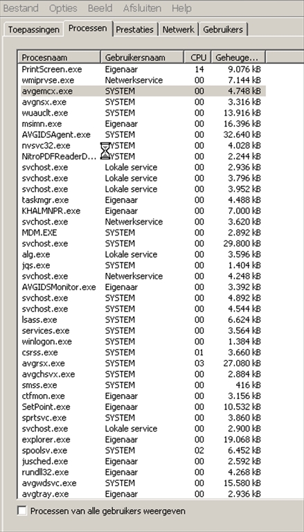

Ik heb de takenlijst eens opgenomen in het geval van de veilige modus en de gewone modus, misschien ziet iemand wie de dader zou kunnen zijn ?

In je afbeelding veilige modus staat bij de processen onder andere ook excel en iets van outlook express denk ik er tussen.
Had je die geopend?

3. Ja , in veilige modus was Outlook en Exell gestart
