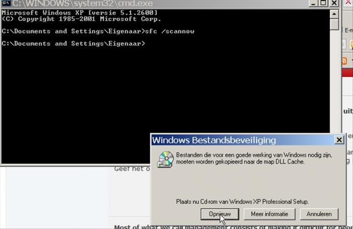

Ben er ondertussen wel in geslaagd om in 'administrator mode' Scannow uit te voeren.
Mijn probleem is dat ik een Medion computer heb, met enkel een 'recovery' CD van Windows/XP, dus wanneer er door Scannow gevraagd wordt naar de CDROM van Windows/XP zegt hij telkens 'verkeerde CD'.
Dit wordt dus niks met Scannow ?
Als je nog andere toverstokjes hebt dan is het nu het moment om deze te gebruiken !
Gtjes

Dat was een vergissing Wabbit.......is inderdaad niet opgelost..............heb met verschillende versie OS geprobeerd, maar systeem zegt telkens 'ingeldige CD'.......dus ik vrees dat ik echt in een 'path' stelling zit ?
Mocht je nog suggesties hebben zijn ze zéér welkom...........uiteindelijk nieuwe systeem generatie ?!

Heb Scannow kunnen uitvoeren met een Windows/XP Professionel CD, maar :
> Regelmatig 'Probeer opnieuw' icoon moeten klikken om verder te gaan
> Geen Logfile na uitvoering, heb geen bericht gezien omdat ik niet aan de PC zat (duurt uren)
Wat denkt U ? Heb nog geen idee of er iets veranderd is.

Waarschijnlijk is de scan uiteindelijk wel goed verlopen en zijn enkele bestanden teruggezet.
Maar uit je reactie maak ik op dat het opstartprobleem nog steeds niet opgelost is.
We gaan nog iets proberen maar daar heb je ook de installatieschijf voor nodig.
Stop de installatieschijf van windows in het cd/dvd station en herstart de pc.
Zodra het opstarten begint, druk je op de toets F12
Dan kies je het cd/dvd station als opstartmedium.
Als windows geladen is, kies je voor de herstelconsole door R te drukken.
Typ fixboot en druk enter.
Typ fixmbr en druk enter.
Typ exit en druk enter.
De herstelconsole zal nu afsluiten.
Herstart de pc nu op de normale manier vanaf de harde schijf.
