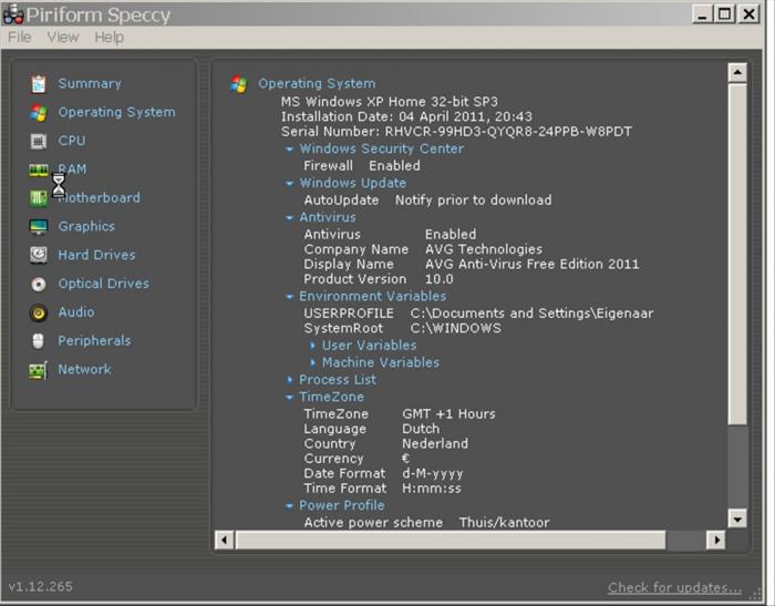

Welke installatieschijf bedoel je ? Herinner dat ik enkel een 'recovery CD' heb van mijn OS (zie foto) om terug naar de fabrieksinstellingen te gaan. Verder heb ik een CD Windows/XP Professionel.
Is het de tweede CD die je bedoelt, en kan ik dan niets overschrijven of beschadigen ?

Ik bedoel de geleende installatieschijf; als je ze nog hebt.
Voor de procedure die ik beschreven heb in bericht nr 30 maakt het niet uit of het een home of een pro is.
Je raakt hiermee ook geen persoonlijke bestanden kwijt.
