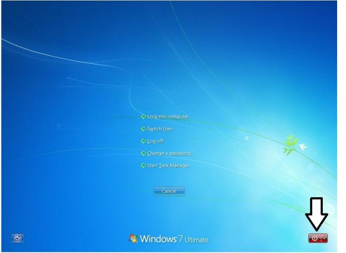

Zorg dat je num-lock aan staat en sluit dan alle openstaande schermen en toepassingen.
Duw nu tegelijkertijd de CTRL + ALT + DEL toets in...er opent zich een nieuw scherm, sluit nu je laptop af via dit scherm ipv via het startmenu.
Je vindt de afsluitknop rechts onderaan, zie afbeelding.
Check of na het uitvoeren van deze handeling je num-lock geactiveerd is na de volgende opstart.
