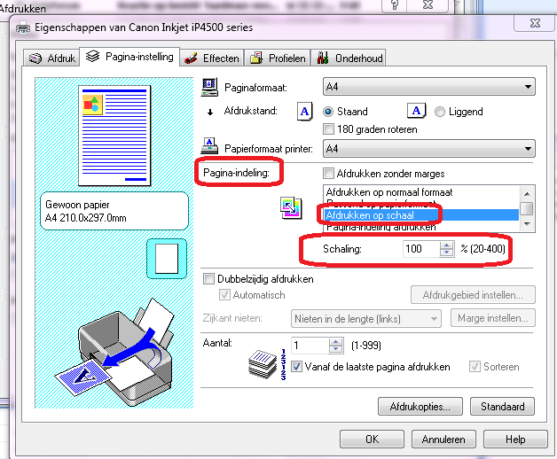

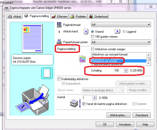

Bij mij is het te vinden via het tabblad pagina-instelling.
Daar moet ik in het venster pagina-indeling klikken op Afdrukken op schaal, dan pas komt schaling te voorschijn waar ik het percentage kan instellen.
Het is zoals Kurtt doorgaf bij elke printer ietsjes anders.

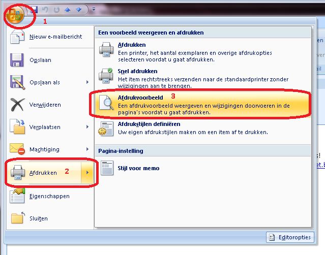

Nee dan niet. Bij afdrukvoorbeeld is het allemaal in de normale grootte.
Echter als je dan gaat printen is het weer foute boel. De eerste pagina normale grootte, de 2 de pagina en de rest kleine grootte.
