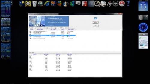

In de uitgepakte map rechtsklik je op WinDlg.exe en kies Als administrator uitvoeren.
Zet een vinkje bij "I accept this License Agreement" en klik op Next.
Een venster opent waarin je harde schijven worden weergegeven. Hier kan je de SMART status al zien.

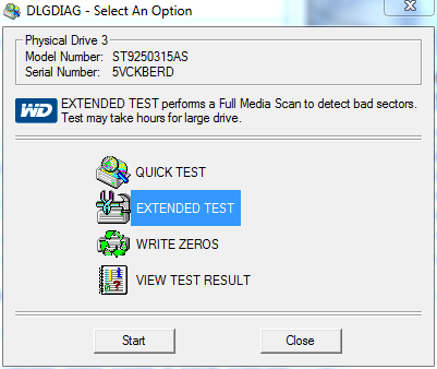

Rechtsklik op de gewenste harddisk en kies Run Diagnostics waarna volgend venster verschijnt.
Selecteer EXTENDED TEST en klik op Start.
Nu gaat deze tool je harddisk controleren, dit kan een hele tijd in beslag nemen naar gelang de grootte van de schijf.

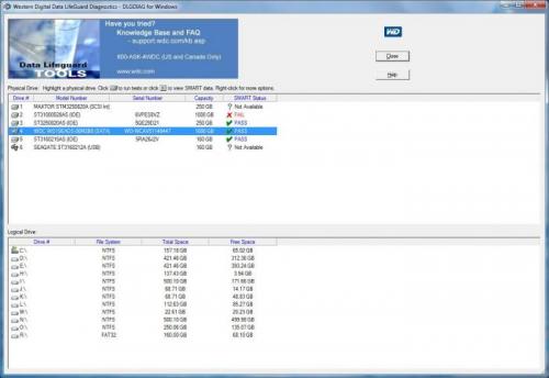

Heb je de EXTENDE TEST voor de WD10EADS-00M2B0 ATA schijf laten lopen?
In het scherm van de tool wordt enkel de Seagate schijf van 1TB als slecht aangeduid.
Sluit je pc eens af en koppel de slechte Seagate schijf los van je pc, heb je dan nog last van de traagheid die je noemt.
Ja dat Speccy aangeeft dat de SMART die uitgelezen word niet goed zou zijn en de tool van WD zegt dat de SMART die uitgelezen word wel goed is, is idd gek :hmmmm:
Ik zou zeker de tool van Western Digital de schijf eens laten analyseren om zeker te zijn dat de schijf in orde is.
