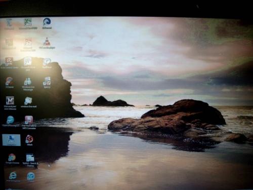

Vandaar dat de vraag van Jean-Pierre niet onbelangrijk is...ook de opmerking van Gerjannn is wel degelijk to-the-point : er loopt wel degelijk (via de scharnieren) een kabel naar je scherm : twee aansluitingen dus en de staat van de kabel zelf.
Mijns inziens dien je dat (verder) uit te spitten...hieronder een foto van een laptopscherm met verkleuring : er zat een fout in de bekabeling naar het scherm.
dit zal ik zo snel mogelijk proberen, maar ik ga het wel aan iemand vragen die er iets van kan want ik wil hem niet helemaal naar de knoppen helpen. en hoe maak je dat eigenlijk open zo'n scharnier??

ik weet niet of jullie er iets mee zijn maar ik heb hem in veilige modus opgestart en het was juist hetzelfde probleem.
ik heb ook een keer de nvidia drivers geïnstalleerd maar toen kwamen er ook witte en zwarte lijnen dus dat heb ik er terug afgedaan via systeemherstel. ik zal ook nog eens die van medion proberen
