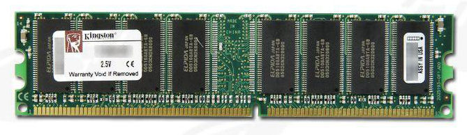

Dit is echt abracadabra voor me. Ik zou niet weten waar deze latjes zich bevinden. Heb je misschien een afbeelding hiervan? Een collega van me heeft, toen de pc nieuw was, de pc "verbouwd", zodat ik een grotere c schijf zou krijgen.
Hier is zo'n plaatje: post-28718-1417704646,0892_thumb.jpg
Op dat stickertje staat hoeveel het is meestal. Hier moet je dus kijken welke de 512mb is. Dan heb je aan beide kanten aan het eind van die dingen die het reepje van 512mb vasthouden. Deze duw je van het reepje af, dat gaat een klein beetje zwaar, en dan komt de ram omhoog. Doe dit eerst links en dan rechts (of andersom), niet tegelijk want dan gaat het echt heel zwaar. Als dat gelukt is leg je het reepje weg op een plek die niet statisch is, en doe je de kast weer dicht. Daarna sluit je de stroomstekker weer aan en dan weer opstarten.
Succes! xD
