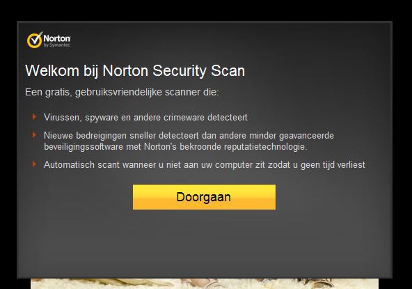

Daarnet verscheen er plots een schermpje op mijn computer met de vermelding:
Welkom bij Norton Security Scan.
Een gratis, gebruiksvriendelijke scanner die: .....
Dan kan ik alleen maar op doorgaan klikken.
Ik durf er niet op te klikken omdat ik helemaal niets af weet van Norton Security Scan op mijn pc.
Ik gebruik Avast Antivirus als virusscanner.
Ik krijg het Nortonkadertje niet gesloten!
Ik durf niet op doorgaan klikken en/of mijn computer af te sluiten uit schrik dat dit misschien een virus/spy-ware/... zou kunnen zijn.
Is dit veilig? Wat doet dit? Wat moet ik doen?
groetjes
(zie ook afbeelding)

Voer ook uit wat Asus vraagt.
Die gratis tool is van Norton (klik erop) zelf, is veilig, hoe je er aan komt?
Heb je ergens op geklikt op een of andere website?
Heb je bepaalde software geïnstalleerd?
Klik op ctrl-lt- delete, zo start je taakbeheer op.
Daar schakel je norton uit via toepassingen of processen.
Verwijder dan Norton security scan zoals vermeld in de link.
Ik heb de laatste weken geen software geïnstalleerd. Ik heb ook nergens bewust op geklikt, per ongeluk kan natuurlijk altijd.
