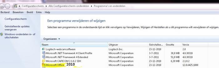

Kijk eerst eens in het venster programma's en onderdelen of je Office 2010 daar verwijderd is.
[ATTACH=CONFIG]14696[/ATTACH]
Dank voor je opmerking, 2010 is verwijderd en 2003 staat er in, maar alles werkt behalve Outlook.
