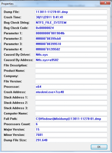

***UPDATE***Pc crashte opnieuw bij het spelen van BF3 opnieuw een memorydump!! Ik wordt er beetje zot van!
hieronder de bluescreen .dmp
aangepast door glonn
The NTFS_FILE_SYSTEM bug check indicates a problem occurred in ntfs.sys, the driver file that allows the system to read and write to NTFS drives.
Dit kan 2 oorzaken hebben:
1. het file system is corrupt
2. er is een fout op de harde schijf.
Open de verkenner en klik met rechts op de gewenste schijf.
De schijfcontrole zal nu worden uitgevoerd alvorens windows op te starten.
Na afloop krijg je een overzicht van de toestand van de schijf.
Laat maar weten wat het resultaat is van deze controle.
Ik heb de controle gedaan van de C-schijf. Hierna herstartte de pc direct. Ik heb geen resultatenlijst gezien ofzoiets dergelijks. Ik heb wel gekeken en heb bij de vermelding 'bad' altijd 0 zien staan.
het vreemde vind ik dan dat deze foutmelding/crash nooit is gebeurd zonder de extra geheugenlatjes...
In welke zin is het werkgeheugen gerelateerd met mijn vaste schijven?
Ik heb er 2 x een gewone seagate schijf inzitten en 1 maal een SSD schijfje.
Doe deze schijfcontole ook eens op de 2 andere schijven.
Het wisselbestand (ook wel swap-bestand of virtueel geheugen genoemd) wordt op de harde schijf weggeschreven. Als er fouten op de schijf zitten, kan het wisselbestand corrupt raken en crashes veroorzaken.
