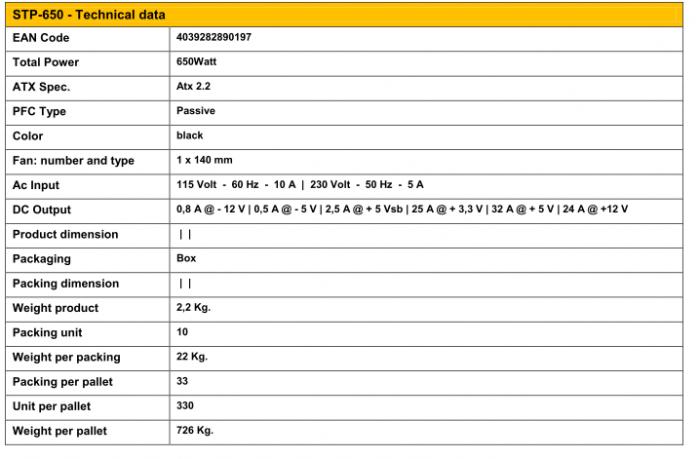

De mogelijkheid bestaat dat het aan de voeding kan liggen en idd mobo is ook nog een optie.
De voeding die je gebruikt is een LOW budget voeding.
Volgens de specificaties levert deze voeding op de 12V lijn 24 Ampere.
Een goede merkvoeding levert om en bij de 50A op de 12V lijn klik bij de volgende link op Meer details
http://www.alternate.nl/html/product/Voedingen_meer_dan_600_Watt/be_quiet!/Pure_PowersupL7-sup_630W/584489/?tn=HARDWARE&l1=Voedingen&l2=meer+dan+600+Watt
Je ganse systeem, zowel mobo, processor, geheugen en je grafische kaart hebben deze voeding als ze maar 24A kan leveren misschien wel te zwaar belast. Als je voeding daardoor de geest heeft gegeven is het nog maar de vraag of ze geen ander hardware heeft beschadigd.
