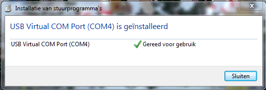

nee hij komt echt te voorschijn van het moment dat ik de gsm verbind met de pc en verdwijnt wanneer hij wilt maar nu met het programma dat ik heb komt hij niet meer
dit heb ik net ontdekt ik het 3 usb aansluitingen en in de eerste krijg ik alleen het programma (samsung studio) te zien en in de 2de en 3de krijg ik dit post-8343-1417704653,6634_thumb.png er bij
ik herinnert mij dat voor ik het programma had stonden er twee zinnen wat er stond weet ik niet meer en vanaf dan kon ik die Q drive zien maar nu komt hij gewoon helemaal niet meer
en ik heb niet altijd de zelfde usb aansluiting genomen en miss kan het daar aan liggen van het rare Q drive nest

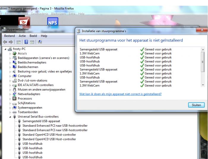

Probeer eens om de usb poorten te resetten.
Koppel alle usb apparaten los behalve muis en toetsenbord.
Ga naar apparaatbeheer.
Dubbelklik op de usb controllers om ze allemaal te zien.
Klik de onderste aan met de rechter muisknop en kies voor installatie ongedaan maken.
Herhaal dit voor alle usb controllers.
Sluit het apparaatbeheer af en herstart de pc.
De usb drivers zullen opnieuw geinstalleerd worden en de poorten worden geinitialiseerd.
dat lukt ongeveer een beetje van zodra ik er 3 verwijderd worden er al terug geïnstalleerd na dat het apparaten beheer wat heeft flikkert nu het gekke is miss dat ik maar 3 usb poorten heb en ik zie er persies vier bij apparaten ??
maar het heeft persies wel gewerkt wand nu krijg ik bij alle 3 USB poorten de zelfde melding apparatuur installeren waarom dat die dat vraag weet ik niet wand ik heb die al meerdere malen zo geïnstalleerd maar dat maakt mij niets uit ze werken ik mijn bestanden van mijn gsm naar de pc en omgekeerd meer moet ik niet hebben
voor mij is dit opgelost of nie ? :-)
De vierde usb poort zit misschien intern de pc en dus niet zichtbaar/bruikbaar van buitenaf.
Als alle usb poorten en je webcam nu goed werken is het probleem waarschijnlijk wel opgelost.
