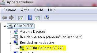

Het eerste wat ik op mijn scherm krijg bij het opstarten is de naam Nvidia GT520 en nog wat tekst maar dat gaat te snel uit beeld om te lezen kennelijk de te draaien programma's.

Kan je eens terug een Speccy logje maken nu met de nieuwe kaart erin ?
