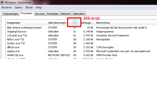

Zoek via start het "knipprogramma, dan selecteer je de kolom van je processen en dan sla je die op als .png, dan ga je naar de webiste en voeg dit toe als bijlage.

Die afbeelding is niet meer actueel.
Kan je een nieuwe maken maar sorteer de processen volgens cpu gebruik.
Dit doe je door te klikken op het het woord cpu in de kolomhoofding.
Gebruik ook de alt toets in combinatie met de toets printscreen om je afbeelding te maken.

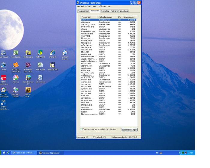

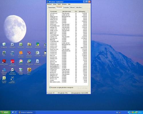

Volgens deze afbeelding is je pc in "rust" want de processorbelasting is 0%
Dat je pc onmiddellijk na het opstarten wat trager reageert, is volkomen normaal.
Op dat ogenblik worden nog allerlei processen op de achtergrond opgestart of uitgevoerd.
Ook de virusscanner heeft hier een grote invloed op. Als die bij het opstarten een systeemscan gaat doen, kan dit een merkelijke vertraging geven.

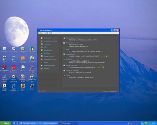

Toch nog een vraagje. Zou uitbreiding van het intern geheugen ook een verbetering zijn. Nu vraagt de computer soms om 620MB ruimte terwijl deze computer 504MB intern geheugen heeft.
