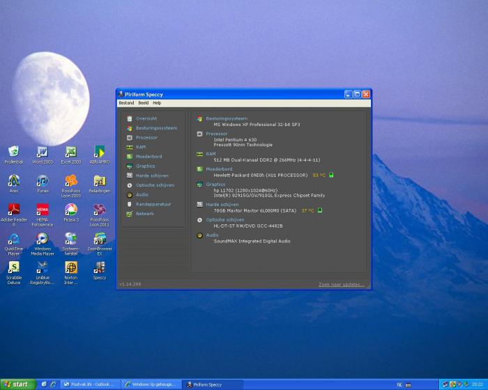

In je screenshot van taakbeheer staat wel dat je 1229mb hebt. Het is ook niet mogelijk dat de pc meer geheugen vraagt dan dat er in je pc zit. Zou je het onderstaande kunnen doen?

Volgens het speccy logje heb je 3 van de 5 geheugenslots in gebruik en toch worden er slechts 2 geheugenmodules getoond. :hmmmm:
Dit fenomeen ga ik echter overlaten aan de hardware boys.
Je hebt volgens het logje 512 MB ram geheugen.
Voor Windows XP is dit net voldoende om op een aanvaardbare manier te werken maar zodra je zwaardere programma's gaat gebruiken, kan dit voor vertragingen zorgen.
Ik zie ook dat je Norton Internet Security gebruikt.
Norton is nu niet bepaald een lichtgewicht wat betreft geheugen en cpu gebruik.
Als Norton is ingesteld om bij het opstarten een scan te doen, zal dit een hyptheek leggen op de processor en het geheugen waardoor andere programma's vertragingen ondervinden. Als de scan gedaan is, worden de processor en het geheugen weer vrijgegeven en gaat de rest aan een meer normale snelheid.
Een verhoging van het geheugen naar 1 GB (of meer) zal je pc een stuk vlotter doen werken en dat ga je zeker merken, ook bij het opstarten.
