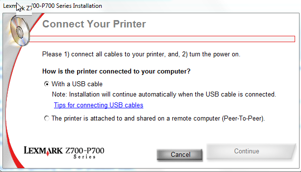

Vandaag heb ik mij de Lexmark prevail Pro704 aangeschaft.
Ik stop de bijgevoegde Cd-rom in de pc en volg alle stappen.
Ik kies dan voor installeren met kabel (kan ook draadloos).
Uiteindelijk is de wizard compleet en drukt hij ook zonder problemen een testpagina af, maar als ik dan vervolgens eender welk document wil afdrukken geeft hij aan dat er geen printer geïnstalleerd is. Ook al staat de geïnstalleerde printer aangevinkt om te gebruiken.
Als ik dan naar Apparaten en Printers ga en met mijn rechtermuisknop er op klik en kies voor 'Eigenschappen van printer' om een testpagina af te drukken. Dan krijg ik de foutmelding dat er geen drivers zijn geïnstalleerd (wat wel het geval is).
Ik dacht dus dat de driver die bij de printer op de Cd-rom zat voor een 32bit besturingssysteem was ik heb een 64-bit installatie van Windows 7). Ik zocht dus op het internet naar een driver voor Windows 7 64 bit. Het enigste dat ik vond was een Windows Vista 64 bit installatie (wat normaal gezien ook moet lukken dacht ik). Ik verwijder dus eerst de oude drivers en installeer vervolgens de 64bit drivers. Maar in de loop van de wizard van de installatie van de nieuwe driver kan ik niet verder. Er staat dan dat ik alle kabels moet aansluiten en de printer moet opzetten en vervolgens op Continue klikken. Ik doe dit dus allemaal maar ik kan niet op Continue klikken.
Ik hoop dat hier iemand de oplossing voor dit probleem weet.
Alvast bedankt
