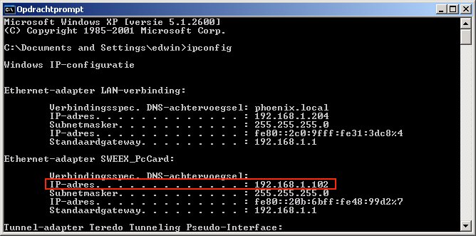

2. Achterhalen of je draadloze netwerkkaart over een geldig IP-adres beschikt.
In het tekstvak onder Start / uitvoeren typ je cmd druk nu je return toets. Dit opent je "command-prompt console". In dit venster typ je ipconfig /all en drukt terug return
meteen verschijnt een ganse lijst met o.a. informatie over de IP instellingen van je systeem. In de lijst zoek je jouw draadloze netwerkkaart, naast het IP-adres moet een waarde ingevuld zijn die op jouw eigen netwerksegment ligt (vb: 192.168.1.104). Als je niet zeker bent, post hier anders eens een screenshot.
http://www.pc-helpforum.be/attachment.php?attachmentid=382&stc=1&d=1202898597
