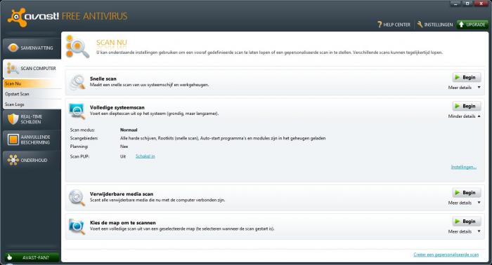

Na het heropstarten kan je Avast 6 installeren, welke eveneens in Nederlandse versie is...zie afbeelding.
bedankt voor je uitgebreide reaktie. IK had inmiddels zelf ook al ontdekt dat Avast 6 ook in het nederlands beschikbaar was...
