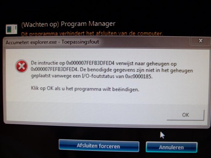

nowp ik start op . ik krijg zwart scherm met enkel men cursor in .. (dit duurt wel 30 seconden ofzo ) en na een tijd men bureaublad zonder pictogrammen en ùet rechtsonder enkel het pictorgram voor geluid naast men klok.. De enige oplossing is dus reainstallen? hier nog een foto toegevoegd van een foutmelding dat ik krijg als ik ctrl-alt-del doe en dan afsluiten

Een falende HD kan voor tal van problemen zorgen die je op het eerste zicht niet met elkaar in verband zou brengen.
We laten deze even rusten tot we eruit zijn wat er met de HD gaat gebeuren.
Beste is een nieuwe HD met een propere windows erop en dan is dit opstartprobleem ook van de baan.
