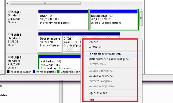

Je hebt niet vermeld welke Windows versie je gebruikt.
Maar maak een screen (schermafbeelding) van je schijfbeheer.
Schijfbeheer vindt je via start dan systeembeheer.
Klik dan op computerbeheer, in dat scherm klik je op schijfbeher.
Hoe je een afbeelding kan plaatsen in een volgend bericht lees je hier. (klik erop)

En betreft Clarkie's reactie krijg ik onderstaande melding, dat mijn HD niet toegewezen is, heb 'Probleem oplossen' al geprobeerd net zoals alle 4 de opties bij het venster 'stuurprogramma'.
Alvast bedankt voor de reacties maar het probleem is nog altijd niet opgelost.
