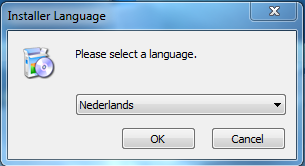

Doe wat Kweezie wabbit vraagt. Kan je daarnaast ook het volgende uitvoeren en in je post zetten?
[/url]post-28718-1417704662,6019_thumb.png
