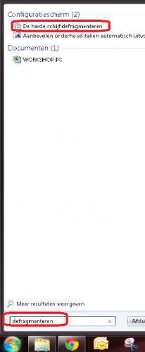

defragmenteren
will25
als ik deze wil opstarten en er op klik gebeurt er niets
het start simpel weg niet,heb dit ook geprobeerd langs safe mode
om te zien of dit werkte,maar ook niet,maar ja dit is misschien normaal
omdat alle programma's niet worden opgestart

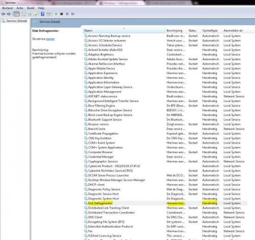

Een andere mogelijkheid die ik totaal over het hoofd heb gezien is dat de service is uitgeschakeld.
Waarvoor dank aan Dasle die me hierop attent maakte.

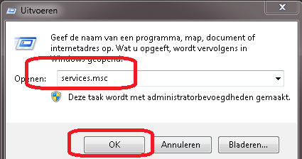

Ga naar start.
Dan naar uitvoeren.
Typ in het lege venster van uitvoeren services.msc
Klik op OK.
in het volgende venster zoek je disk defragmenter.
Staat die bij jouw uitgeschakeld, verander de instelling dan, dit kan door er met de rechtermuisknop op te klikken of helemaal links boven in het venster de service te starten.
