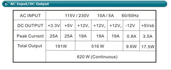

Op verpakking staat dat mijn GTX 570 een minimum van 550Watt of hoger en een minimum van 12V en 38Ampere nodig heeft en met een beetje zoeken heb ik gevonden wat mijn voeding geeft:
Denk dat het daar aan ligt??? 2 x 19A = 38A maar de voeding geeft dan maar 516Watt!
Nu nog opzoek naar een volwaardige voeding en eens zien of het dan opgelost is?
Zal jullie nog op hoogte houden.
Maar het is niet zeker dat de voeding de oorzaak is van je problemen, heb je de mogelijkheid om bij een vriend of kennis een gelijkwaardige voeding te lenen al is het maar om zeker te zijn dat het daar aan ligt.
Of is er iemand bij je in de buurt met een 600-650 Watt voeding in zijn pc waar je de grafische kaart zou kunnen proberen?
