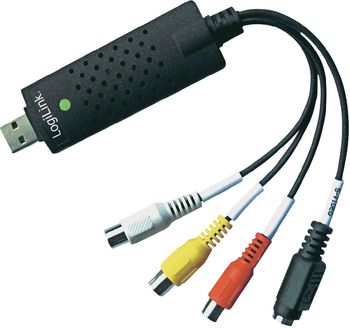

Onlangs heb ik me bovenstaand ding aangeschaft om vhs naar pc te converteren.

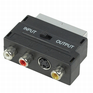

Ik ben van plan om het met deze te proberen.
Dus dit toestel gaat in de scartaansluiting van de vhs-video en dan verbind ik de audio-tulpuitgangen en de s-video met mijn pc. En ik zet het kaartje op "output".
Zou dit lukken? Ik heb geen zin om nog eens het verkeerde aan te kopen.
Met zo'n adaptor zou het inderdaad moeten lukken.
Je plugt de kabels van je Audio und Video Grabber van Logilink in die adaptor.
En die adaptor op zijn beurt steekt dan in de scartaansluiting van je videorecorder.
Hartelijk dank voor uw antwoord. Ik heb uren gezocht tot het mij duidelijk werd dat ik aparte male kabels voor audio moet bijkopen, ik veronderstelde dat die grabber echt kant en klaar was.
Ik heb nog een s-video kabel liggen en een audiokabel dus hoef alleen maar die scartstekker bij te kopen.

Het lijkt me voorlopig niet te lukken. Ik heb de tv via scart met de vhs recorder verbonden en dan via de tweede scart van de vhs naar pc. Op die tweede scart heb ik de scart adaptor aangesloten, daarop s-video en de audiokabels. Die lopen dan door middel van de logilink videograbber via usb naar de pc.
Er zat ook software van Ulead bij.
Ik heb de stuurprogramma's en drivers voor logilink gedownload (windows 7) maar het lukt niet om die te installeren. Als ik de logilink aanklik kan ik klikken op "instellingen wijzigen" en dan op "stuurprogramma bijwerken", maar dit lukt niet, ook niet handmatig.
Als ik in Ulead de filmwizard open, lees ik "het kleurenschema is gewijzigd in windows7basic", het programma meldt "reageert niet" maar een paar seconden later is dit verdwenen. Vervolgens klik ik op "vastleggen". Bij "bron" staat "AVerMedia cx23888 BDA Tuner/Demod". Ik wil dan "ander analoog of tv apparaat" selecteren en dan crasht Ulead keer op keer.

Het installeren van de drivers is gelukt, Ulead blijft crashen. Andere software gedownload.

Ik gebruik nu debut video capture software. Ik vind het nogal ingewikkeld om in te stellen. Heb de vhs rechtstreeks op pc aangesloten dus via scartverloopstekker (s-video en audio verbonden met s-video en audio op usbgrabber en dan via usb in de pc). Wat zitten zoeken naar juiste instellingen (secam, s-video...) maar geen beeld.
Ik heb twee scart aansluitingen. Het is me al gelukt om de video op tv te laten afspelen maar het lijkt me beter om rechtstreeks naar pc te gaan. Ik krijg echter geen beeld of geluid (één keer het geluid van tv1!, ondanks dat de video op tv afspeelde).
Misschien moet ik nog eens andere software proberen want het ziet er niet naar uit dat ik beeld en geluid zal krijgen.
Ik ben nu aan het proberen met avs videorecorder.
Er staat "selecteer opnameapparaat".
AVerMedia Cx23888 Video Capture
OF
USB 2.0 Grabber
Ik selecteer USB 2.0 grabber
Vervolgens laat ik "aanbevolen indeling" staan en dit omvat
video indeling: MPEG2, 640-480, 30.0 fps, 6,05 mbits
audio-indeling: mp2 44100 hz,128kbps
Als ik de opname start, heb ik geen beeld of geluid.
ook niet als ik "AVerMedia Cx23888 Video Capture" als opnamebron selecteer.
