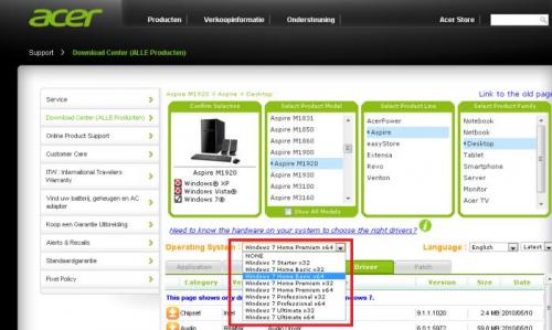

Dag donna,
Op de site van Acer zijn geen drivers te vinden voor gebruik onder Windows xp, zoals ik al verwacht had.
De kans dat je hardware niet goed gaat werken is dan vrij groot.
